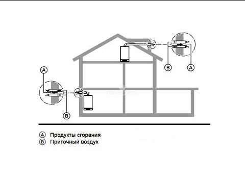

  1. Vladimir
    Kumusta
    Tungkol sa eksaktong mga pamantayan at SNiP - kailangan mong makipag-ugnay sa mga espesyalista na magbuo ng proyekto na isinasaalang-alang ang lahat ng umiiral na mga patakaran. Dagdag pa, ang parehong mga manggagawa sa gas ay maaaring makakuha ng payo.
    Sa SNiP maaari akong magbigay ng isang simpleng diagram para sa isang halimbawa.
    Naka-attach na mga larawan:
