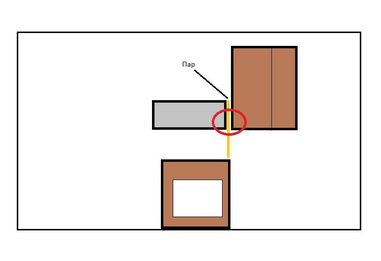

    Magandang hapon, Andrey. Kung ang iyong katanungan ay kung pinapayagan bang mag-install ng hood ng recirculation sa ganitong paraan, pagkatapos ay oo, pinahihintulutan ito.
    Magkakaroon ng mga benepisyo, ngunit lilitaw ang maraming mga problema:
    1. Sa panahon ng pagluluto, ang singaw ay tataas sa kantong ng hood at ang gabinete. Hindi maiiwasan ang kondensasyon sa sulok ng metal, na mabilis na hahantong sa hitsura ng kalawang.
    2. Hindi alintana kung ano ang materyal na gawa sa kusina, ang patuloy na pagkakalantad sa singaw ay hahantong sa mabilis na pagkawala ng orihinal na hitsura nito. Bilang karagdagan sa pagkawala ng geometry, ang akumulasyon ng taba ay ginagarantiyahan sa isang maikling panahon.
    Sa pagguhit ng eskematiko, ang lugar na minarkahan ng pula ay palaging ang akumulasyon ng condensate at fat. Ibig kong sabihin na marahil ang iyong pagkalkula ay batay sa kapangyarihan. Malamang na ang modelo ay pinagkalooban ng isang motor at hindi maalis ang lahat ng tumataas na singaw sa panahon ng pag-install ng kaunti sa gilid.
    Mas epektibo at, pinaka-mahalaga, ang walang problema sa trabaho ay magiging tumpak sa pag-install nang mahigpit sa itaas ng kalan. Mayroon kang isang malaking bentahe ng recirculation hoods - ang kawalan ng pagkakagapos sa daluyan ng bentilasyon. Gamitin ito sa pamamagitan ng paglalagay ng kalan sa isang maginhawang lugar. Ang mga gumagawa ng muwebles ay walang pagkakaiba sa paggawa ng iba't ibang laki ng kusina.
