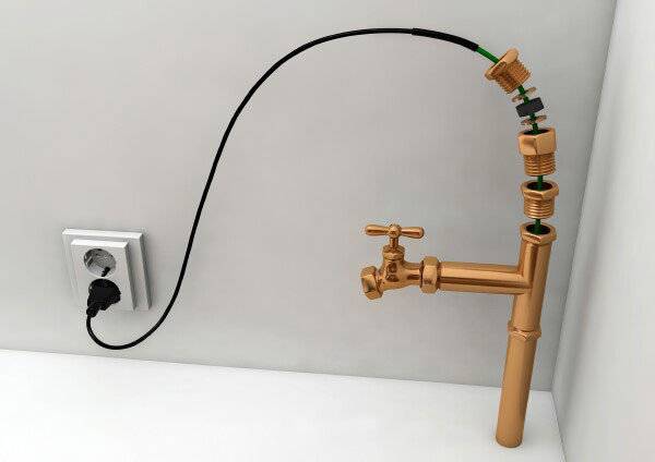

    Marami pa ang nakasalalay sa iyong rehiyon. Halimbawa, sa Sochi, ang pagyeyelo ng lupa ay mula 50 hanggang 80 cm at pagkatapos ay hindi na kailangang suriin ang buong haba ng pipeline. Sa iyong kaso, ang panloob ay mas matipid na magagawa - hindi mo na kailangang tanggalin ang simento (pagkatapos ilagay ito, naaayon na ibalik) at isagawa ang gawaing pang-lupa.
    Ang buhay ng serbisyo ng isang pangkaraniwang cable ay nasa average na 15 taon. Sa oras na ito, maaari kang maglagay ng aspalto, paglalagay ng mga slab, gumawa ng isang kongkreto na platform, at kung nabigo ang panlabas na cable, kailangan mong i-dismantle ito. Ang panloob ay mapapalitan sa punto ng pagpasok nang walang karagdagang abala. Ang average na pagkakaiba sa presyo (tungkol sa 5 beses) kumpara sa isang panlabas na pagpainit ng cable ay magpapalabas pa sa pananalapi na mas kumikita.

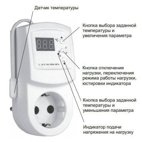

    Bilang karagdagan sa pag-init cable, maaaring mabili ang isang regulator para sa kumpletong kontrol. Ipinapakita at ginagawang posible sa programa (sa larawan) ang pagpapatakbo ng pag-init. Inirerekumenda ko rin ang pagbabasa ng isang artikulo sa iyong paksa sa aming website - https://engineer-tl.decorexpro.com/vodosnab/vodoprovod/obogrev-vodoprovoda.html#_4.
